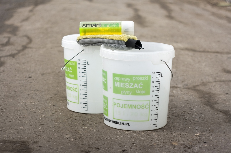

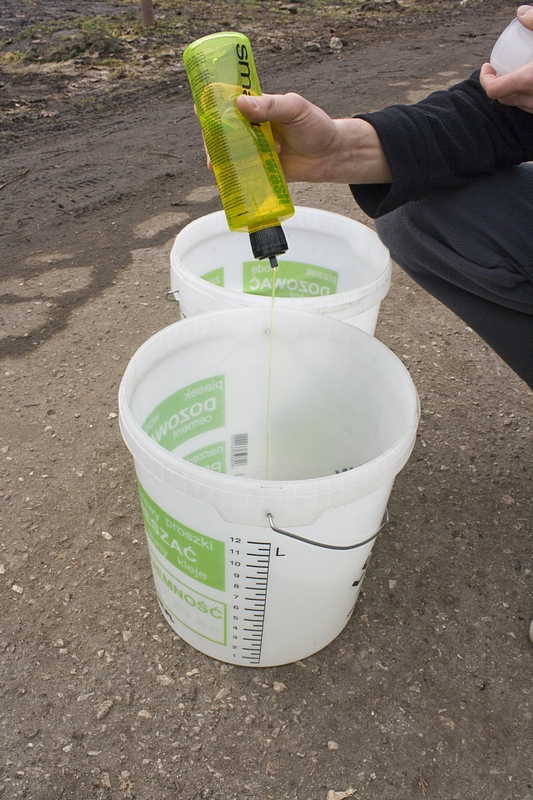

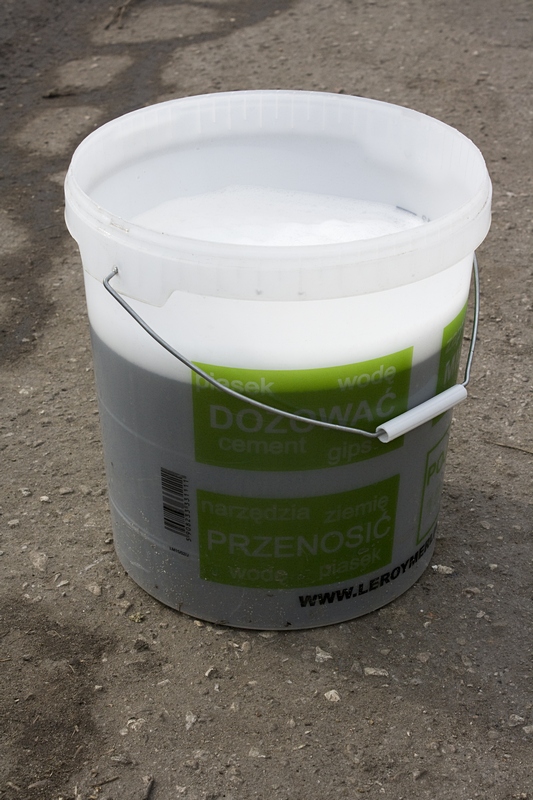

  1. Przygotuj dwa wiadra, rękawicę z mikrofibry oraz szampon o naturalnym pH który nie usuwa, nałożonego na lakier, wosku.

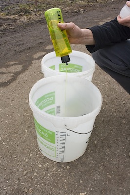

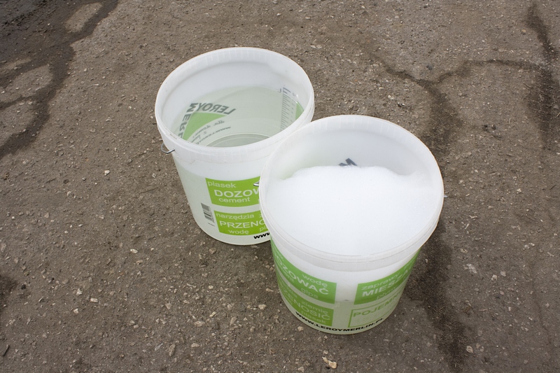

  2. Oba napełnij wodą, a do jednego z nich dolej niedużą ilość szamponu.

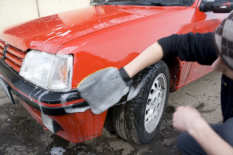

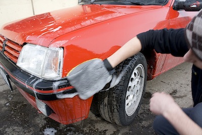

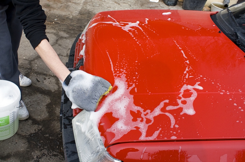

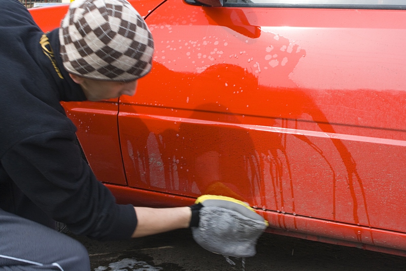

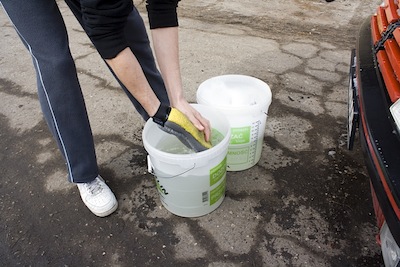

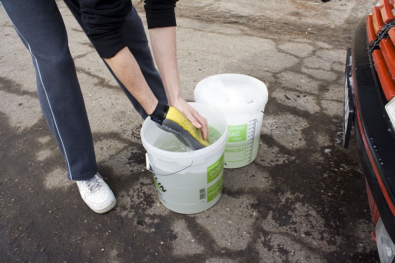

  1. Zamocz czystą mikrofibrę w wiadrze zawierającym szampon, przemyj nią część samochodu.

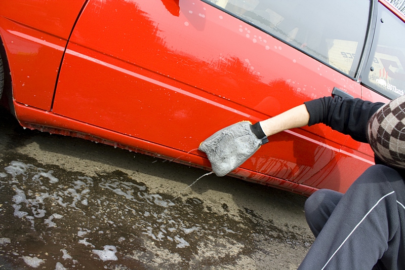

  2. Następnie wypłucz brudną rękawicę w wiadrze niezawierającym środka czyszczącego.
  3. Następnie znowu zanurz ją w wodzie z szamponem i dalej myj samochód.

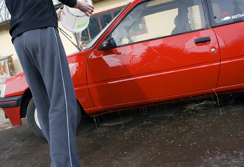

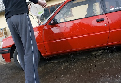

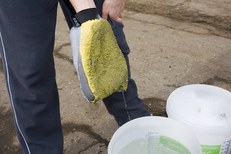

  1. Po dokładnym umyciu całości lub poszczególnych jej elementów płuczemy je czystą wodą.
  2. Jak widać woda bez szamponu w której płukaliśmy rękawicę podczas mycia jest bardzo zabrudzona, na dnie znajduje się dużo piasku.
  3. Dzięki zastosowaniu mycia metodą na dwa wiadra unikamy zabrudzenia wody z szamponem, dzięki czemu ryzyko zarysowania lakieru jest zminimalizowane.

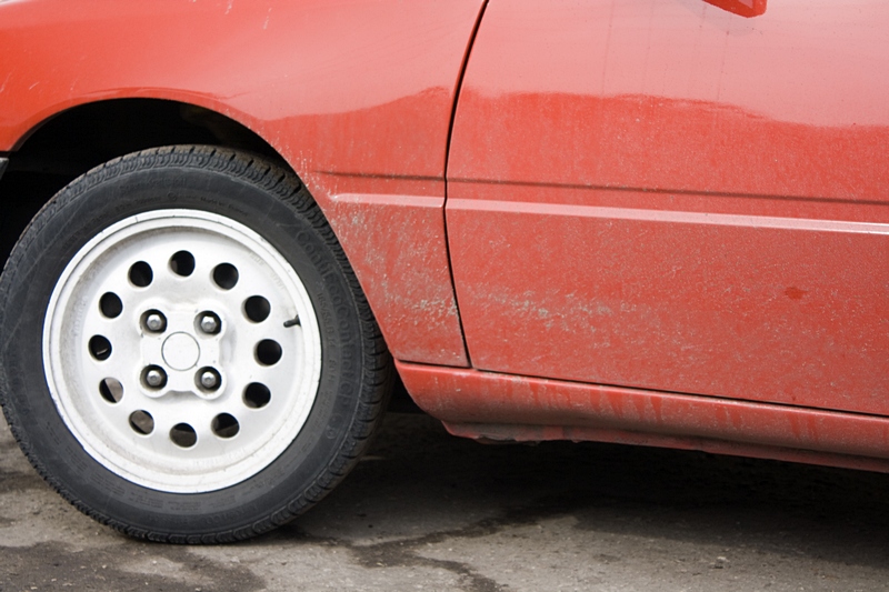

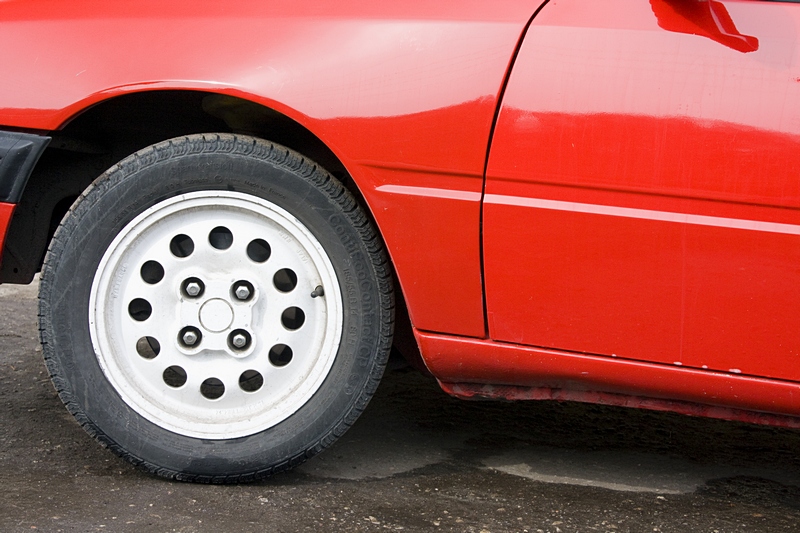

    Bardzo ważną, wyjściową kwestią, jest to, aby szczególnie mocno zabrudzone auto (np. pokryte błotem) opłukać bieżącą wodą przed generalnym myciem.
  4. Na koniec jeszcze porównanie tego samego elementu przed i po myciu.
